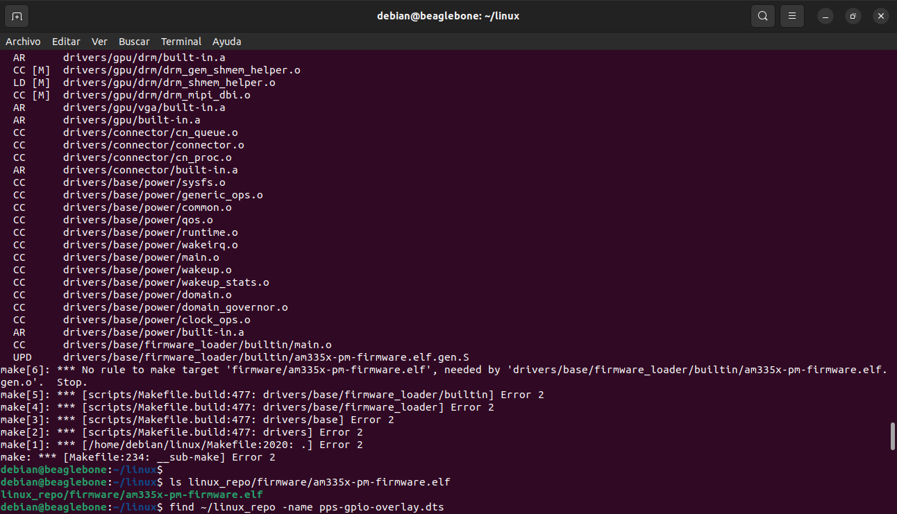

Error Kernel BBB
AR sound/built-in.a
MK_FW firmware/am335x-pm-firmware.elf.gen.S
MK_FW firmware/am335x-bone-scale-data.bin.gen.S
make[1]: *** No rule to make target ‘firmware/am335x-bone-scale-data.bin’, needed by ‘firmware/am335x-bone-scale-data.bin.gen.o’. Stop.
make: *** [Makefile:1076: firmware] Error 2
debian@beaglebone:/usr/src/linux-source-4.19$

Where did you get your 4.19 source?
Con
sudo apt-get install linux-source
y predeterminadame se instalo 4.19.94-ti-r42.
Esto para buscar una version de mi Boar black para su uso con un GPS y tomar su PPS
That package installs… Debian -- Details of package linux-source-4.19 in buster
It does not support the BeagleBone Black
For: 4.19.94-ti-r42

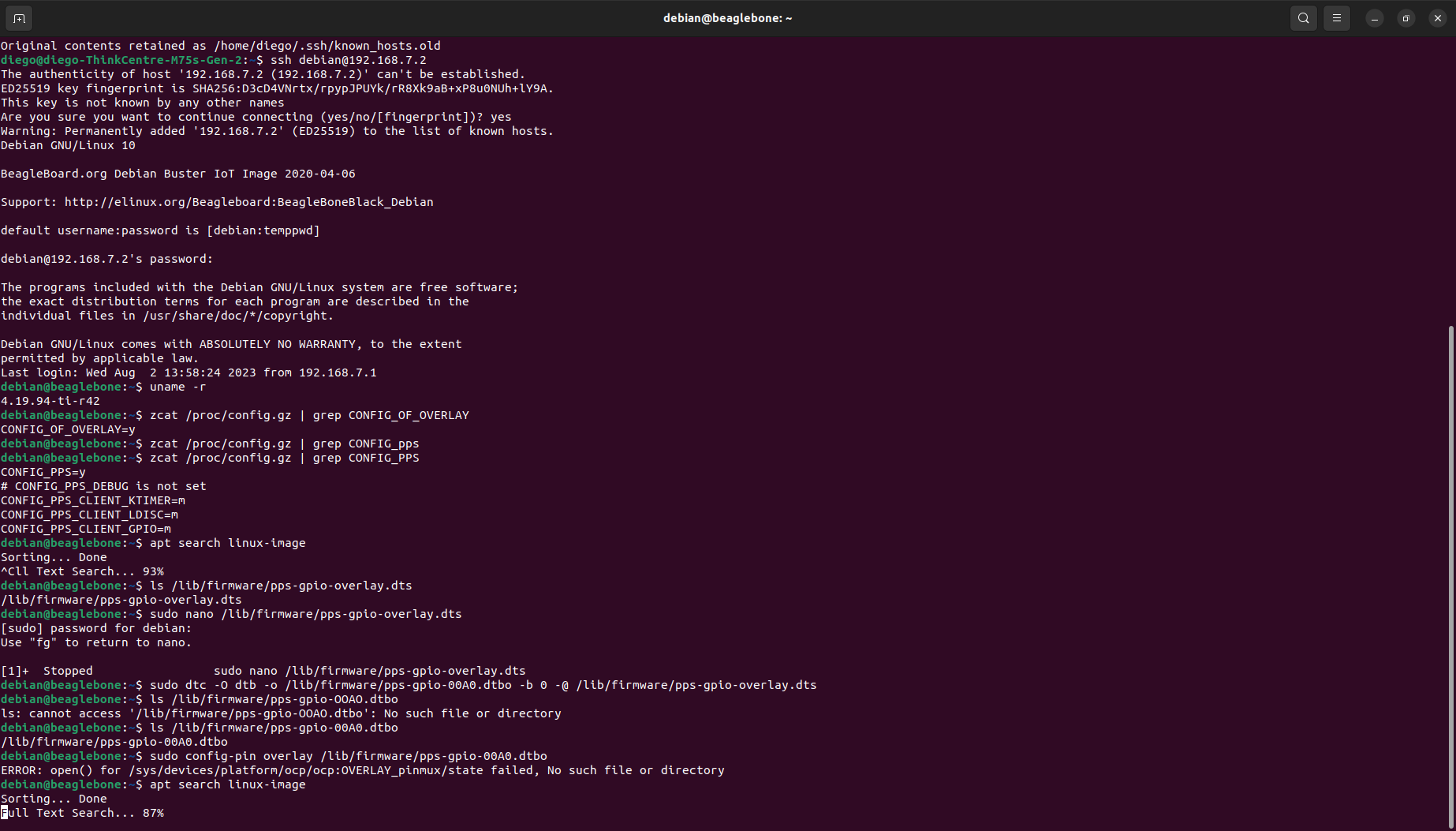

He probado esto en mi kernel pero al momento de usar
sudo config-pin overlay /lib/firmware/pps-gpio-00A0.dtbo
me lanza un error de que no ha encontrado el archivo a pesar de que si me permitió crearlo
También probé con este código pero surge el mismo error

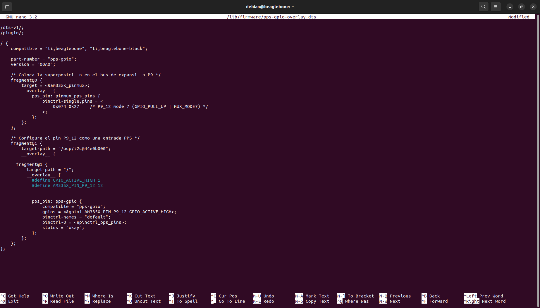

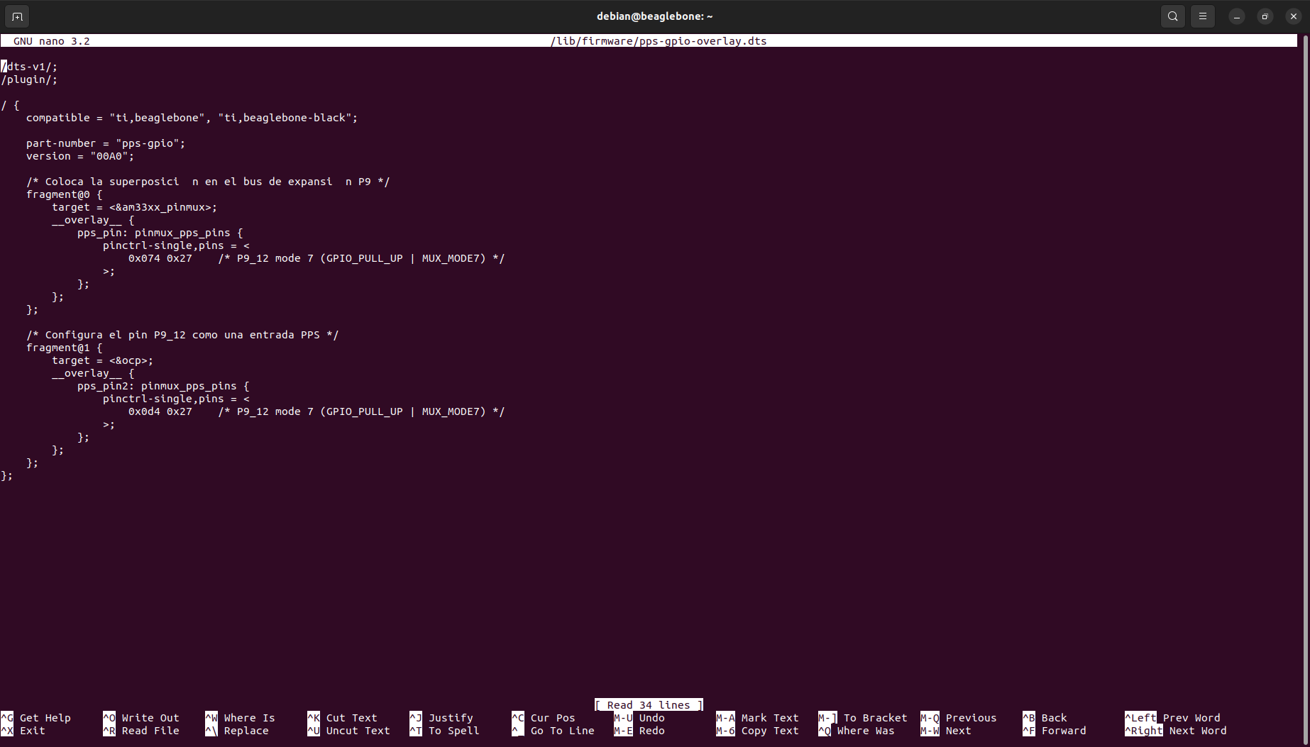

/dts-v1/;
/plugin/;
    compatible = "ti,beaglebone", "ti,beaglebone-black";
    part-number = "pps-gpio";
    version = "00A0";
    /* Coloca la superposición en el bus de expansión P9 */
    fragment@0 {
        target = <&am33xx_pinmux>;
        __overlay__ {
            pps_pin: pinmux_pps_pins {
                pinctrl-single,pins = <
                    0x074 0x27    /* P9_12 mode 7 (GPIO_PULL_UP | MUX_MODE7) */
    /* Configura el pin P9_12 como una entrada PPS */
    fragment@1 {
        target-path = "/ocp/i2c@44e0b000";
        __overlay__ {
            #define GPIO_ACTIVE_HIGH 1
            #define AM335X_PIN_P9_12 12
            pps_pin: pps-gpio {
                compatible = "pps-gpio";
                gpios = <&gpio1 AM335X_PIN_P9_12 GPIO_ACTIVE_HIGH>;
                pinctrl-names = "default";
                pinctrl-0 = <&pinctrl_pps_pins>;
                status = "okay";
No se que versión de kernel pueda usar

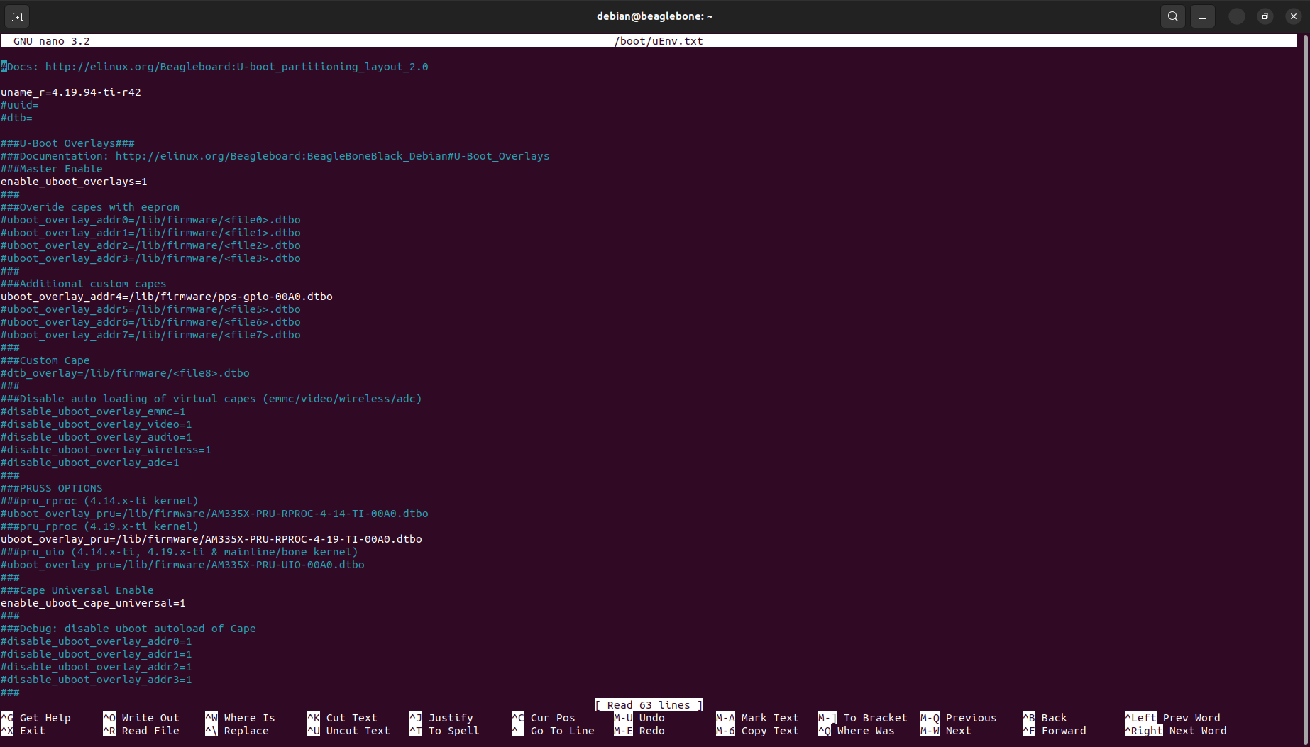

open/edit /boot/uEnv.txt
uboot_overlay_addr4=pps-gpio-00A0.dtbo
This is i2c:
    fragment@1 {
        __overlay__ {
Use the / base…
    fragment@1 {
        target-path = "/";
        __overlay__ {
Son correctas? o solo uso:
fragment@1 {
target-path = “/”;
__ overlay__{
Sorry, got distracted at work, see above… You had the i2c node in their, you need the ‘/’ root node… Updated the previous post…
